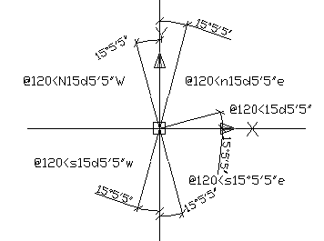

Predmet:Linija pod uglom
Lako je nacrtati liniju pod 45° ali kako napr. nacrtati pod 15°5'5".
Prvu tacku linije cetet unijeti kako se uobicajeno unosi a drugu mozete unijeti kao sto je prikazano na slici.
Preuzimanja:1249
Velicina datoteke:2.59 KB
Velicina slike: 356 x 265 Pikseli
