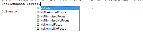

Ovako vbMinimizedNoFocus e dali da vidimo program dok se pakuju podatke tu imas vise izbora ja koristim ova ali evo pogledaj na sliku sta cu staviti
strString = Program & VoRar & Fajlovi 'stavimo u strString
ova je u redu samo ovde u ovaj string treba jos staviti i ono slovo "a"
za testirajne stringa dali je dobro uradzen ja uvjek stavim jedan msgbox i u njega stavim string koi treba se izvrsavati da pogledam kako to izgleda i ako je u redu nazoves funkcija shelandwait
ovako bi trebalo da izgleda kod tebe sa to sto bin fajlovi bi bili u folder pored program koj se zobe Bazi a zip fajl nakon pakovajne nalazice se u C: direktorium

Informacije o tipu datoteke za:bmp  1.bmp
Preuzimanja:365
Velicina datoteke:273.96 KB
