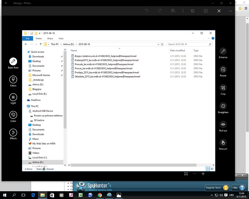

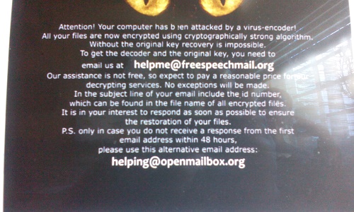

Evo kako izgleda desktop i failivi
Preuzimanja:523
Velicina datoteke:120.43 KB
Velicina slike: 500 x 300 Pikseli
Preuzimanja:524
Velicina datoteke:110.08 KB
Velicina slike: 800 x 640 Pikseli

Kontaktirao sam danas sa nekoliko informatičara u mom gradu i dobio sam informaciju da ja nisam jedini koji je napadnut ovim trojancem otprilike u isto vrijeme. Kod mene je iskorišten sigurnosni propust. U firmi u kojoj radim imamo tridesetak računala koja su umrežena. Kako smo i mi kao i puno firmi na ovim našim prostorima opterećeni financijskim problemima ulaganje u računalnu zaštitu je uvijek na zadnjem mjestu. Zbog toga nememo pravi server već svi umreženi u Windows network. Moje Access baze nalaze se na nekoliko particija koje su svima dostupne (Read and Write). Backup sam radio kopirajuči podatke na neko drugo računalo koje je u istoj mreži. Particija na koju sam pravio bekap je također Read and Write. Instalirani anitivirusni programi su besplatni Avast ili Avira. Ustanovio sam da na računalu na kojem se najvjerojatnije pojavio problem antivirus program nije bio neko vrijeme ažuriran. Trojanac se zatim proširio na sve particije koje su bile Read and Write i uništo sve podatke pa i backup.
Da baš vidim što će se desiti poslao sam email kako traže na slici koja se pojavila na desktopu i dobio slijedeći odgovor:
Hello
If you wish to get all your files back, you need to pay 3 BTC.
How to get bitcoins?
1. google "bitcoin ATMs"
2. google "localbitcoins dot com" <= the easiest.
3. google: buy bitcoins
This is the only way to get your files back.
There’s no way to decrypt them without the original key.
The price is non-negotiable.
After paying 3 BTC and emailing the confirmation of payment you will be provided
with a decoder.
If you don't trust me, you can email one of your files, I will decode it and send it back to you.
However, if the file you're requesting to decode is valuable, I will send you either a quote from it or a screenshot.
I apologise for any inconvenience caused.
Let me know if you want to proceed.
Thank you for cooperation.
Ta 3 BTC je oko 1000 EUR i naravno da se na to ne pristaje jer ne vjerujem da će vratiti podatke.
