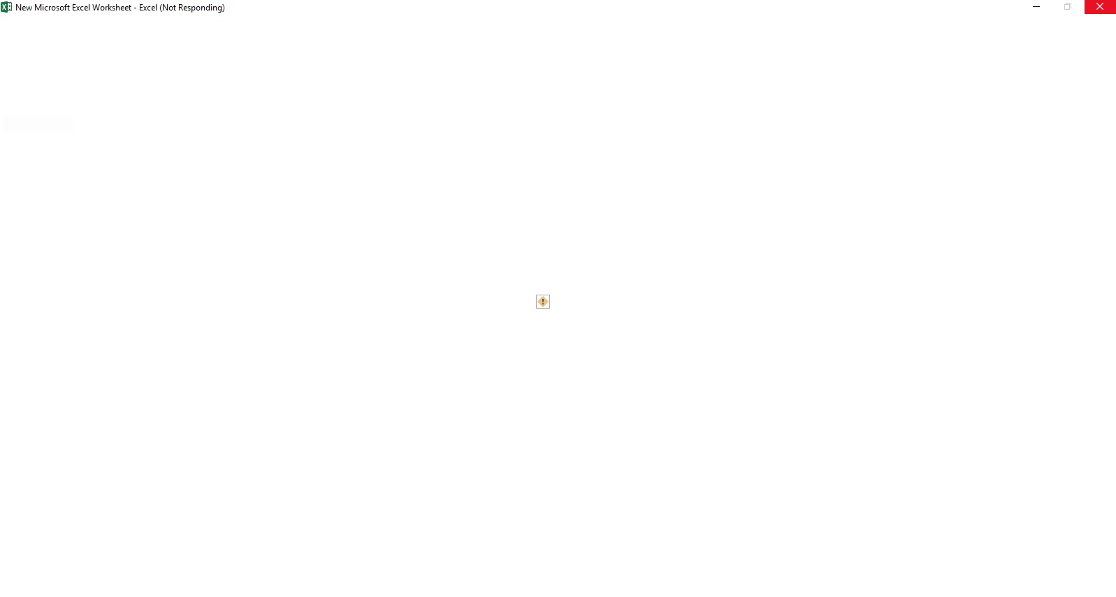

Tako treba da radi kao u Vasem primeru, tu radi odlicno kad otvorim primer. Ali kad prebacim cod kod mene i idem na run, krene lepo, oboji nekoliko redova u crveno i onda zablokira, pobeli i pojavi se not responding. Da li trebam i kod mene da kreiram ono dugme pa preko njega ili je to sto u tablici ima vise od 50 hiljada redova jer se vecinom svaki artikl ponavlja po 50, 60 puta aneki i vise. Sta trebam da uradim? Hvala unapred
Preuzimanja:227
Velicina datoteke:27.46 KB
Velicina slike: 1597 x 855 Pikseli
Predmet:Re: Kako da obrisem redove sa markiranim celijama
U modulu zameni gi svi variable koi su integer sa Long
i probaj tako
