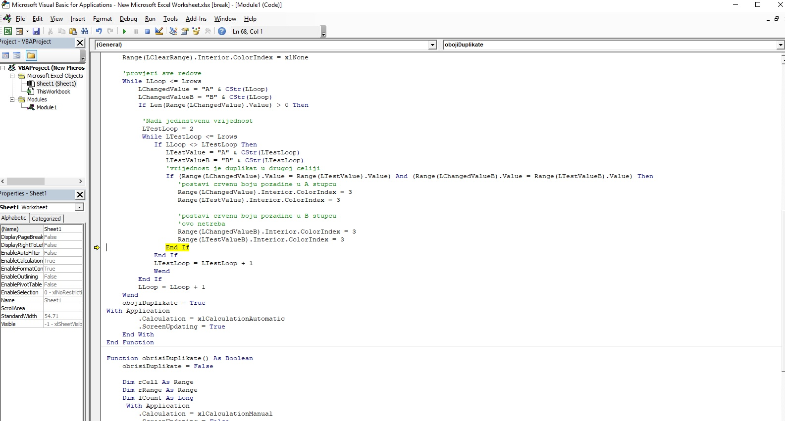

Nece da mi prihvati sliku da nakacim ne znam sto, kako ubacim pise da vec postoji i da trebam da izbrisem, probao sam i ime da promenim i format ali opet nece a nije ni velika 200KB. Kao gresku pokaze na broju 70 Enf if i markirano je zuto, ispod njega na broju 71 je jos jedno End if. Da ne trebam da obrisem jedno?

Evo sad je prihvatilo sliku. Nema funkcije ni formule, to je lager lista ima naziv artikla, model, boja, cena, stara cena, nova cena, planirana i jos neke kolone. Jel moze uslovno da pokaze duplikate sa vise kolona? Na primer da pokaze duplikate redova koji imaju iste kolone na primer naziv, model, stara cena. Hvala unapred
