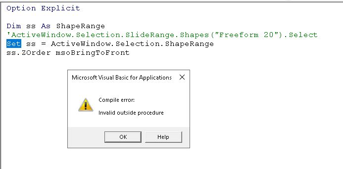

Predmet:Re: Power point i VBA kôd
Javlja gređku pri kompajliranju na liniji Set ss...
PS. u prilogu je slika.
pise Selection.
Ukoliko nije selektovan onda ce javiti gresku a to je pri ulazu.
Poslije mozes staviti on error resume nex
Ma nije greška pri izvršenju jer ni ne dođe do toga, već neće da iskompajlira programski kôd. Buni se na
reč „Set”. Ako otkočim drugi red, onaj iznad njega, kompajliranje se zaustavi na reč „Freeform 20”. Izgleda kao da nešto nedostaje.
Na početku posta imaš zakačen fajl. Probaj u njemu.
