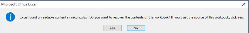

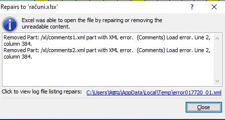

Imao sam jedan excel fajl gde sam bilježio neke podatke. Međutim neke podtke sam evidentirao u komentare ćelija. Sad vidim da sam pogriješio. Prije nego sam morao nanovo instalirati OS, fajl sam snimio na drugu particiju. Nako instalacije pokusao sam otvoriti excel fajl ali mi je prijavljivao gresku, a kada sam otvorio isti, nije bilo komentara u celijama.

jesi probao neki program za recovery (Kernel for Excel repair)

Nisam jos nista probao za opravak. I prije i nakon reinstaliranja imao sam office 2007. Otvorim ja fal, svi podaci su tu osim komentara. Na moju nesrecu u tim komentarima su mi veoma važni podaci.

Hvala vam na vremenu. Riješio sam tako što sam instalirao office 2016, otvorio u njemu, tu su i komentari.
