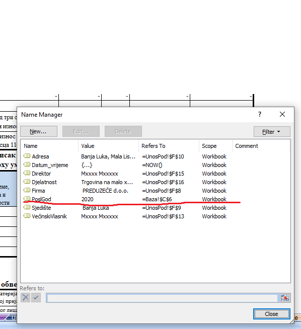

Potrebno mi je naci odakle kupi podatak "PoslGod". Sve sam pretrazila i bezuspjesno. Moze li neko pogledati? Postoji sheet "Baza" al je negdje skriven. Obrisala sam PoslGod i napravila drugi sa istim imenom na jednom od dostupnih listova i to sada radi.

fakat je skriven list Baza, to je list20. Skriveni su listovi od 20 do 26.
Dobro je to Amela primjetila. Vjerojatno zenska intuicija, a sta bi drugo bilo.
Uglavnom. Otvorim ja excel dokument pa u vba, onda kliknem na taj list i u propertisu stavim na visible.
sada kada odem na njega trazi me password za gledati. Sav je plav kao more. nista se nevidi

Prvo mora biti ukljucen tab Developer (Razvoj) na traci.
Jednom davno kada sam i ja trazio pomoc Dex mi je rekao da ako zelim da mu postanem frend obavezno da ukljucim taj tag. Ukljucio bi ja i crnog vraga samo da postanem njegov frend.
Bez developera nema ni VBA, poslje mi je to postalo mnogo jasnije.
1. otvoris excel fajl
2. kliknes na tab razvoj
3. pa onda na Visual Basic
4. pronades List20(baza), kliknes na njega jednom
5. u doljnem, propertisu postavis da je visible
6. uneses gornji kod , startas sa F5. Meni se vrtilo jedno minutu dok nije pokazo neka slova AABBAABBBB, ali ti to nije sifra tako da to ne unosis. Samo se otkljuca list20
7. odes na list20, i izmjenis godinu u C4 na recimo 2021
