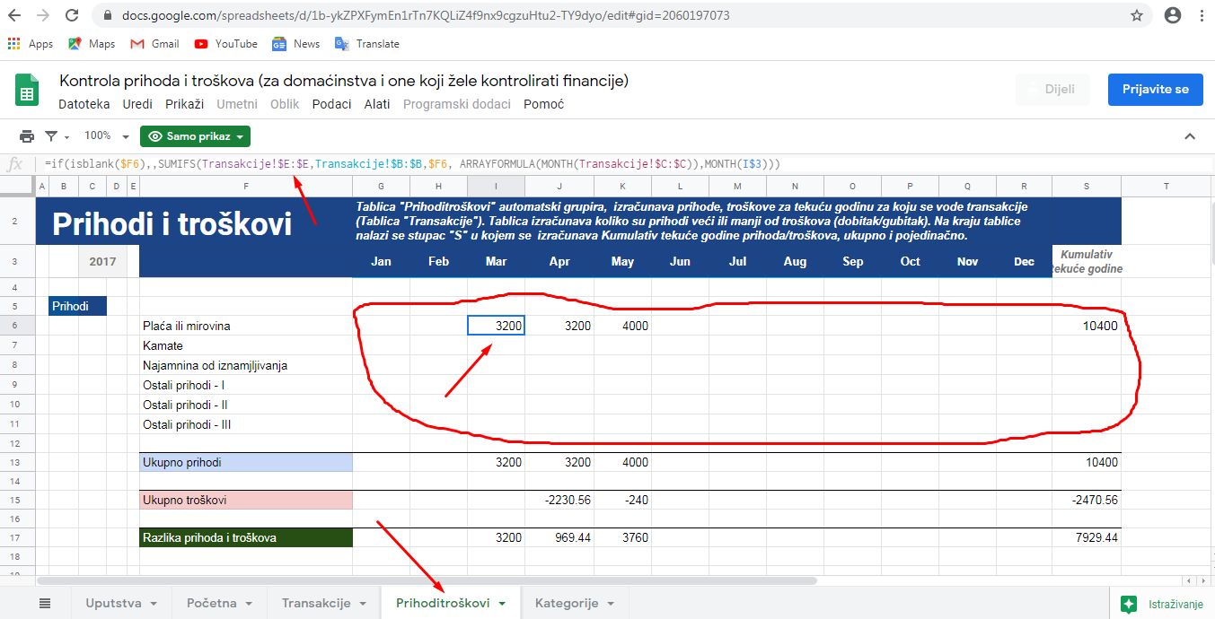

Zaboravio sam napisati da je formula sljedeća,ali ne radi:
=if(isblank($F6),,SUMIFS(Transakcije!$E:$E,Transak
cije!$B:$B,$F6, ARRAYFORMULA(MONTH(Transakcije!$C:$C)),MONTH(I$3))

Tabela je skinuta sa sljedećeg linka:
https://docs.google.com/spreadsheets/d/1b-ykZPXFymEn1rTn7KQLiZ4f9nx9cgzuHtu2-TY9dyo/edit#gid=2060197073
A evo i slika u prilogu, gdje bi se formule trebale nalaziti.

tvoj exel nema funkciju ARRAYFORMULA i ovo nece raditi.
Ako mozes opisati sta zelis dobiti mozemo ti napisati novu formulu.
Lakse bi bilo nego da desifrujemo ovu pa da onda napisemo.

Ovako,u sheet-u "Transakcije" kao što vidtie, unose se prihodi i rashodi sa datumima nastanka. U sheet-u "Kategorije" unosimo vrstu prihoda-rashoda. Prilikom unosa u shett "Transakcije" trebalo bi da mi se u shett-u "Prihoditroškovi", automatski zbrajaju troškovi ili prihodi po mjesecima i po vrsti prihoda ili troška.

Tamo gdje bi formula trebala biti unesi ovo:
=SUM(IF(MONTH(Transakcije!$C$7:$C$15)=MONTH(I$3);T
ransakcije!$E$7:$E$15;0))
a nakon sto si uneo neces kliknuti enter nego klikni Ctrl+Shift+Enter

Probao sam, kako mi se čini ova formula zbraja sveukupne prihode ili rashode za određeni mjesec. Međutim treba mi da mi zbraja po vrsti prihoda ili rashoda za odrđeni mjesec.
Hvala.

Posto nema funkcije za nis ili mozda ima a ja je neznam koja je morao sam dodati jos jednu kolonu.
Ako ti smeta ta kolona a to je broj mjeseca onda cu ti napraviti funkciju za izracun.

Ma ne smeta kolona. bitno mi je kada upisujem prihode ili troškove u listu "Transakcije" da mi to automatski unosi zbirno po mjesecima i vrsti prihoda/troška u listu "Prihoditroškovi".
Ostalo je nebitno kako se do toga dođe.
